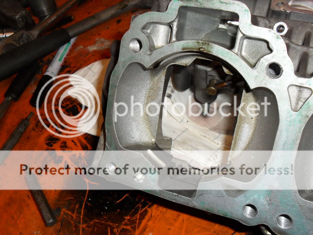

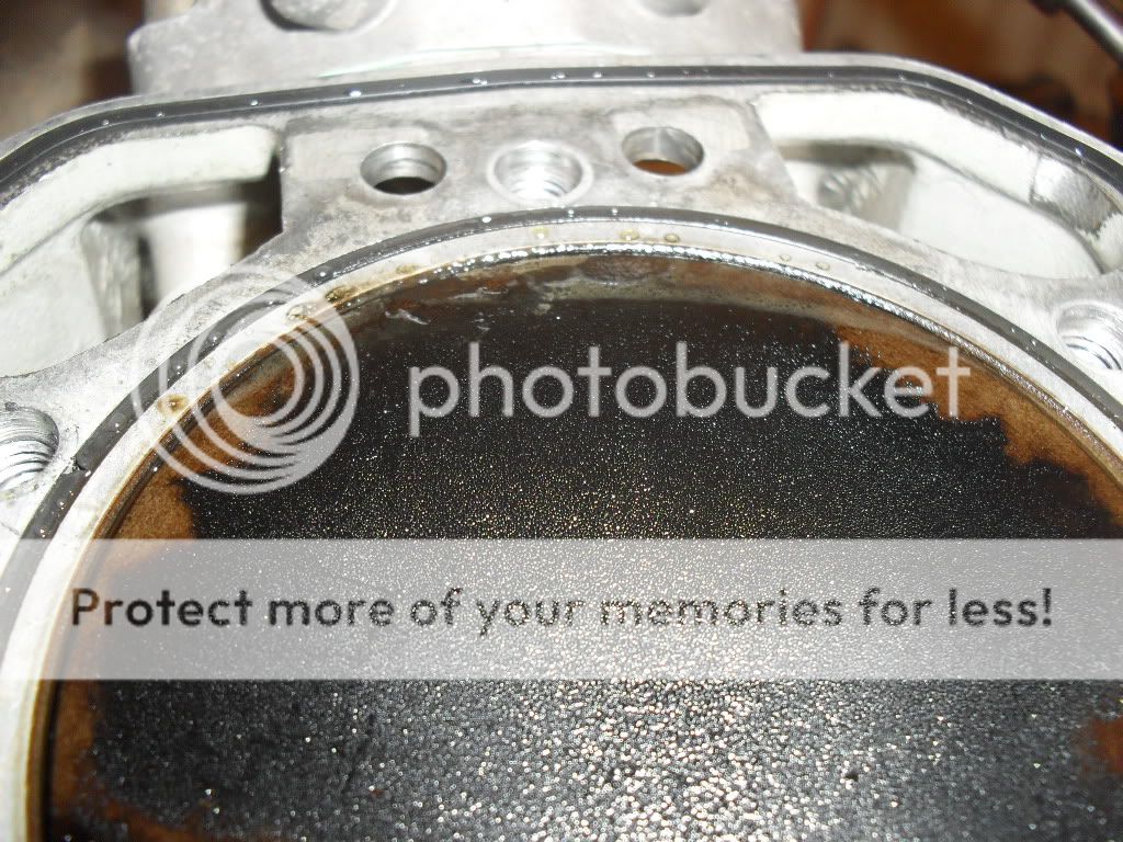

Niin se on taas se aika vuodesta, ku alkaa tallissa valot iltasella palamaan. Nyt varsinaisesti mitään projektia enään, mutta ihan mielenkiinnon vuoksi, aloin käyttämään tuon motin auki. Moottoriahan ei ole käytetty huhtikuun jälkeen, ei edes pyöritetty kesäteloilla. Näkispähän vähän kuinka se kesä kerryttää nestettä tuonne sisälle. Kaasuttimen kurkuista tuli eka hämäryys...
Tuommosta epäselvää kanahkaa irtoaa tuosta klemmarin alta, menossa jo hyvää kyytiä läppien päälle. Oisko tuo sitä hartsiintunutta bensaa tai jtn?

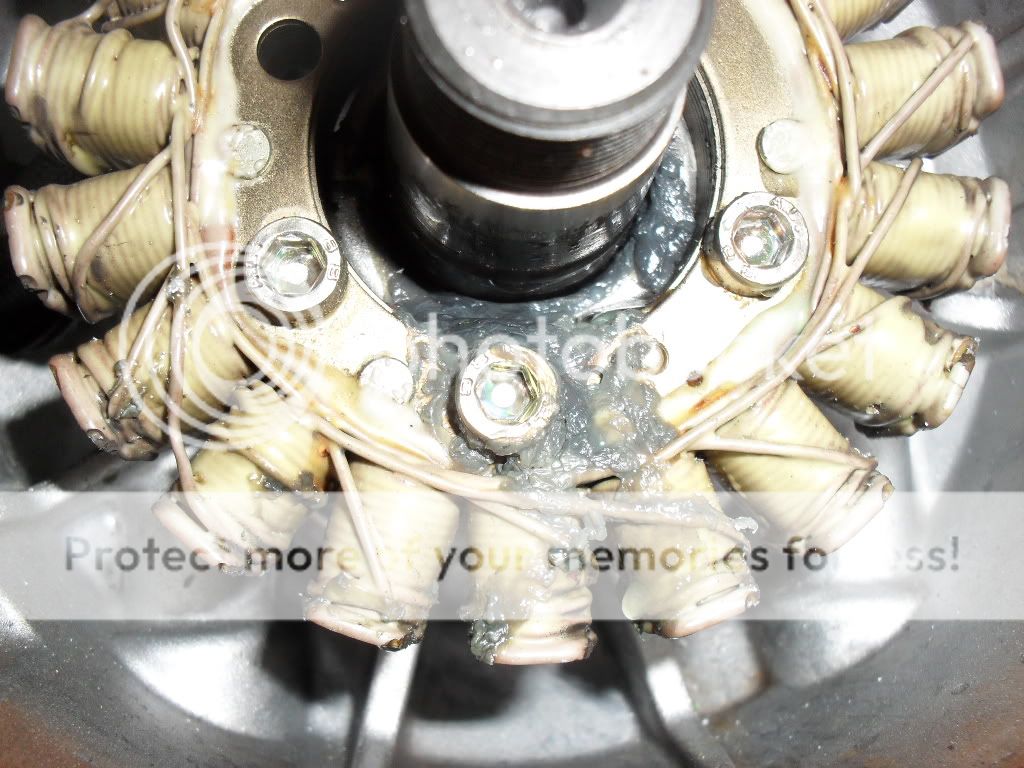

Sitte kytkimen puolen stefa...
No sehän näyttää erikoiselta. Ei ole yhtään tursunnu sitä keijua pihalle tuolta... hyvä, hyvä...
Magneeton puoli näyttääkin jo sitte tutummalta... Nooh.
Sitte pyttyjä auki...
No katos vaan, männän etureunassahan on selvästi kerrostunut jo jäätä!! Mutta ei tämä vielä kyllä kuivalta minusta näytä...

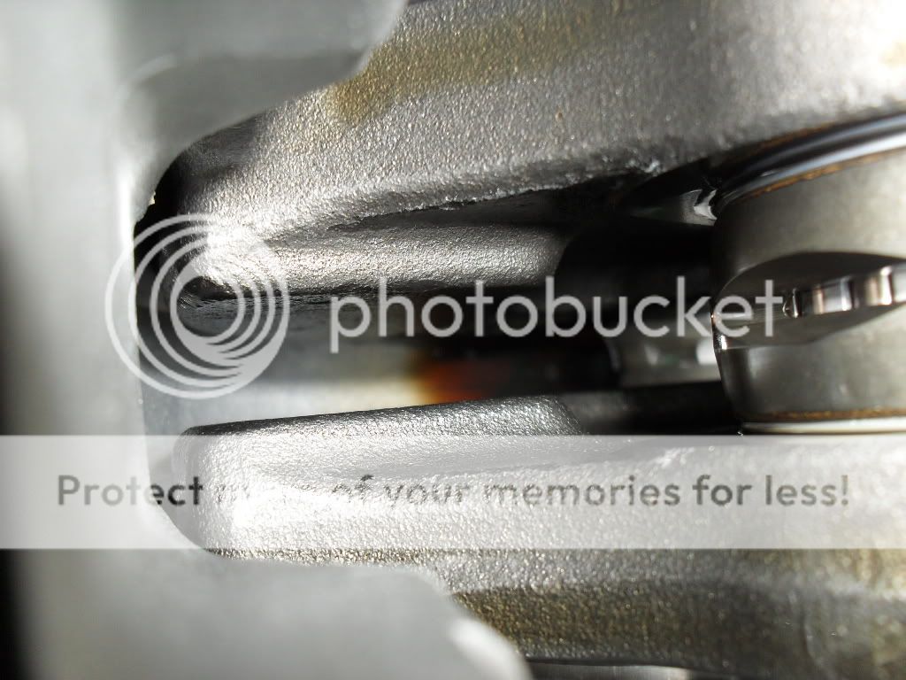

No voe sianperse... tuota tuota, ei tämä puoli ainakaan ole kuivana hikoillu!! Eli olisko tuosta nyt kuivunu/ Rikkoutunut välistefa kampuralta...?
Ihan aavistuksen verran se on ruostetta ottanut veiveihin, mutta vain ulkoreunoihin. Ja nuissa neulalaakereissa kyllä näkyilee selvästi ruostetta pinnoilla... Piru ku en osannu ottaa sittekkään niin tarkkaa kuvaa, mistä sen olis erottanut :(

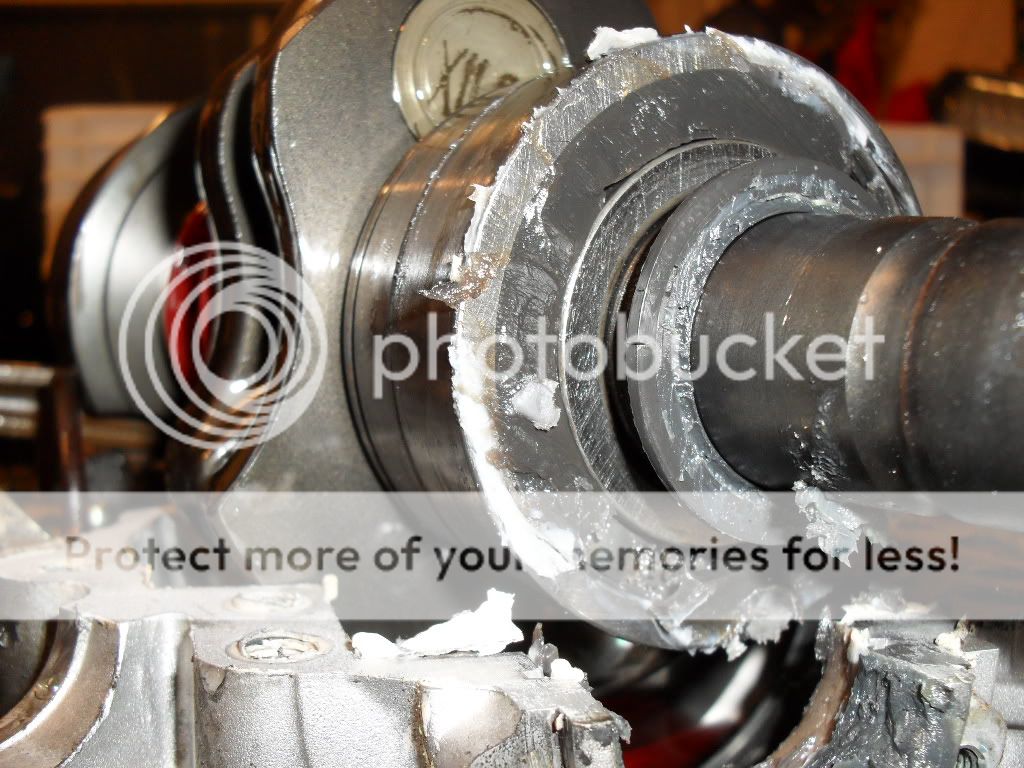

Sitte vaihteeksi sumenee...
Eli tässä ei näy huuhtelu reikää kampuran leekereille, eli ikirasva...?
Vaan mitä sitä v***ua...? Ei tuola ole kyllä vassua käynykkään! Miten tuo voi toimia näin maalaistollolle selitettynä...? Eikös tuossa ole voitelun kannalta sama tilanne, ku yrittäis puhaltaa umpinaiseen putkeen...? Kertokaa viisaammat, ettei mene taas "viikkoa"!!!

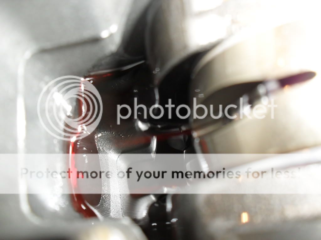

Toisen puolen jo sitte ymmärtääkin...
On se "Leiju" taas vaan somasti voitelevassa muodossa ;D

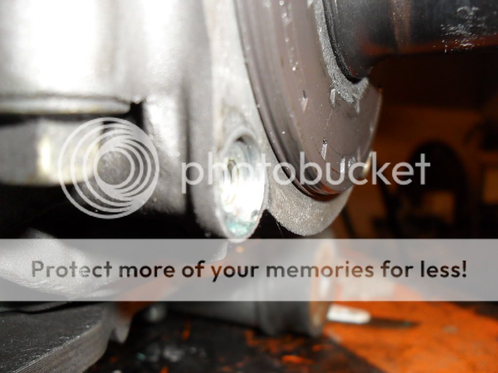

tutunnäköstä  ;D
sulla on kannen o-rengas poikki, ollu vai irrotusvaiheesa menny?
On se tarkka kakara ;D!! Siinä oli vastaava pykimä samassa kohdassa toisessaki pytyssä...? Mutta ei kait tuo ole vuotanu ku ei painettakaan kehittäny koko talvena, ja ei ainakaan erottanu, että olis ollu kampikammiossa nestettä.
Mutta tuo voitelu mulla vielä ihmetyttää...

Itellä oli toinen sammio täys vetelää marjapuuroa!  ;D Vähän vissiin falskas kansipahavi viimesen reissun jälestä!

Sielt on pto puolen sisemmästä laakerista stefa irti ja bensa huuhtonu rasvat kampikammioon, jostane on kulkeutunu männän päälle ja pölähtäneet pakoputken kautta savuna taivaalle. ;D

pto puolen laakerista stefa sökö niinku lynexi kirjotti mut ei toi ulompikaa stefa ihan normaalilta näytä :)
Ja nuissa sun lohkoissa ei oo niit "ohjareita" siihen koloon mihin pitäs se reikä porata sille seosvoitelulle

Yks vanhempi herrasmies kertoili että oli tonnikoneessa lantrannu tuota rasvaa jollaki ölpällä tms. Tällä tavoin oli saanu tuosta ikivassusta juoksevampaa ja saanu siten voideltua ne tonni möhkön tasapaino rattaat - jotka vakio vassua käytettäessä jää voitelematta ku vassu kuivuu sinne kammion seinille tönkiksi. Oisko hyvä vaihtoehto näissä pienemmissäki lohkoissa saaha se vassu litkumaisemmaksi että se pääsis tuonne laakerille?

Menen siis perse edellä puuhun, alan turraan nuo *rkeleen reiät ite, talttaan nuo ylim. stefat kuikkaan ja kiristän sitte vain sitä keskistefan jousta ja liimaan kynsilakalla kiinni... Tämä tarvii kyllä jo kosanteria talliin matkaan...
